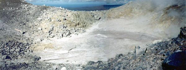

Первые признаки изменения активности вулкана были зарегистрированы 12-13 сентября: измерения температуры в контрольных пунктах на сухом Горячем озере показали увеличение температуры. С 1989 г. в отложениях сухих озер, которые временно возникают в кратерах после снеготаяния и интенсивных дождей, температура на глубине 0,75 м. составляла от 48 до 82 градусов и ее колебания не превышали 3-5 градусов. В сентябре температура в контрольных точках составила 60-102 градуса и было решено провести повторную температурную съемку на сухих озерах.

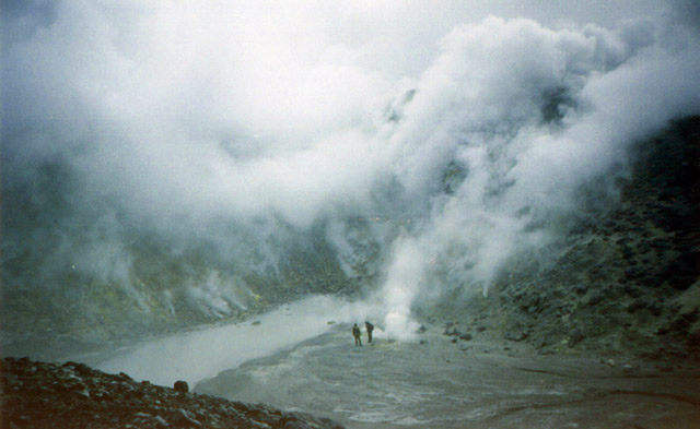

Погода в августе, сентябре да и октябре в этом году была для Итурупа необычной: в августе дождей не было, а осенью , пожалуй, только 24-25 сентября, да 2-3 октября были сильные дожди, после которых сухие озера в кратере стали настоящими озерами. Температурная съемка двух озер была проведена в сентябре, съемку Горячего озера, намеченную на 2 октября, из-за дождя пришлось перенести на 4. Обычно временные озера после дождей существуют 1-2 дня, однако, 4 октября вода в Горячем озере занимала примерно половину площади и съемку этой части перенесли на 5 октября. Данные съемки сухой части показали, что на отснятой площади температура увеличилась на 14-22 градуса. В примыкающей к Горячему куполу части озера вода кипела и интенсивно бурлила от выхода газов. 5 октября поперечник озера уменьшился примерно до 15 м. Чтобы не откладывать съемку, были прокопаны две канавы, вода отведена в шурфы, и на освободившейся поверхности выполнены измерения. Превышение температуры на этом участке составило более 30 градусов.

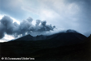

В 17 час. 20 мин. из базового лагеря экспедиции, расположенного в 3,5 км западнее вулкана, над верхним краем облачности были замечены черно-серые выбросы газа и пепла. В разрывах облачности было видно, что темная полоса распространялась на 7-10 км в направлении бухты Медвежья и горы Камуй. Выбросы происходили с интервалом 1-2 минуты и вследствие сильного ветра их высота не превышала 1100 м.

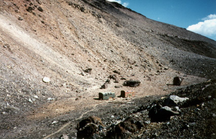

Режимно-контрольный отряд экспедиции, находившийся на кратере вулкана с начала сентября, в 17:35 на вызов из базового лагеря не ответил. Кратерный лагерь - два металлических вагончика - располагался на высоте 940 м в 30-40 м от края кратера и в 300 м от Горячего озера. На фоне штормового ветра, отсутствия видимости и слабой интенсивности начальной фазы извержения, сопровождающие его старт землетрясения, вулканическое дрожание, выбросы газа и пепла, в кратерном лагере не ощущались, поэтому начало извержения здесь было зафиксировано на 10 мин. позже, чем в базовом лагере, но в момент вызова все уже находились на кратере, определяя местоположение центра вулканической активности. Виду не выхода кратерного отряда на связь аварийная группа в составе 3 человек в 17:40 начала подъем из базового лагеря на кратер.

Ночные наблюдения показали, что интенсивные выбросы пепла прекратились около 2 часов ночи 8 октября. На северной кромке кратера в разрывах облачности наблюдались слабое красное свечение - отблеск раскаленных пород и огни светло-голубого цвета - результат горения серы, отложения которой формируют северный край кратера.

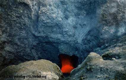

Отряд, поднявшийся на вулкан утром 8 октября, обнаружил в сухом Горячем озере новообразованный кратер, примыкающий и даже врезанный в высокотемпературный купол. Кратер имел овальную форму размером 40 х 30 м. с глубиной 35-40 м. относительно дна сухого озера и 80-110 м. относительно плоской вершины Горячего купола. Стенки кратера были практически вертикальными. В нижней части южной стенки наблюдалась зияющая полость размером примерно 6 х 8 метров, породы в которой были разогреты до желто-красного цвета. По интенсивности свечения их температура была не менее 1000-1100 градусов. Из полости поднимался перегретый газ, конденсировавшийся на высоте 40-60 м. над краем кратера. Небольшие раскаленные площадки и участки с горящей серой наблюдались в южной, восточной и северной стенках.
